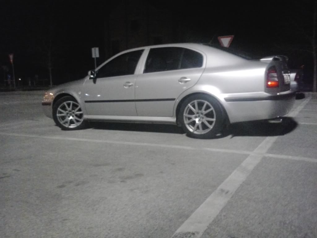

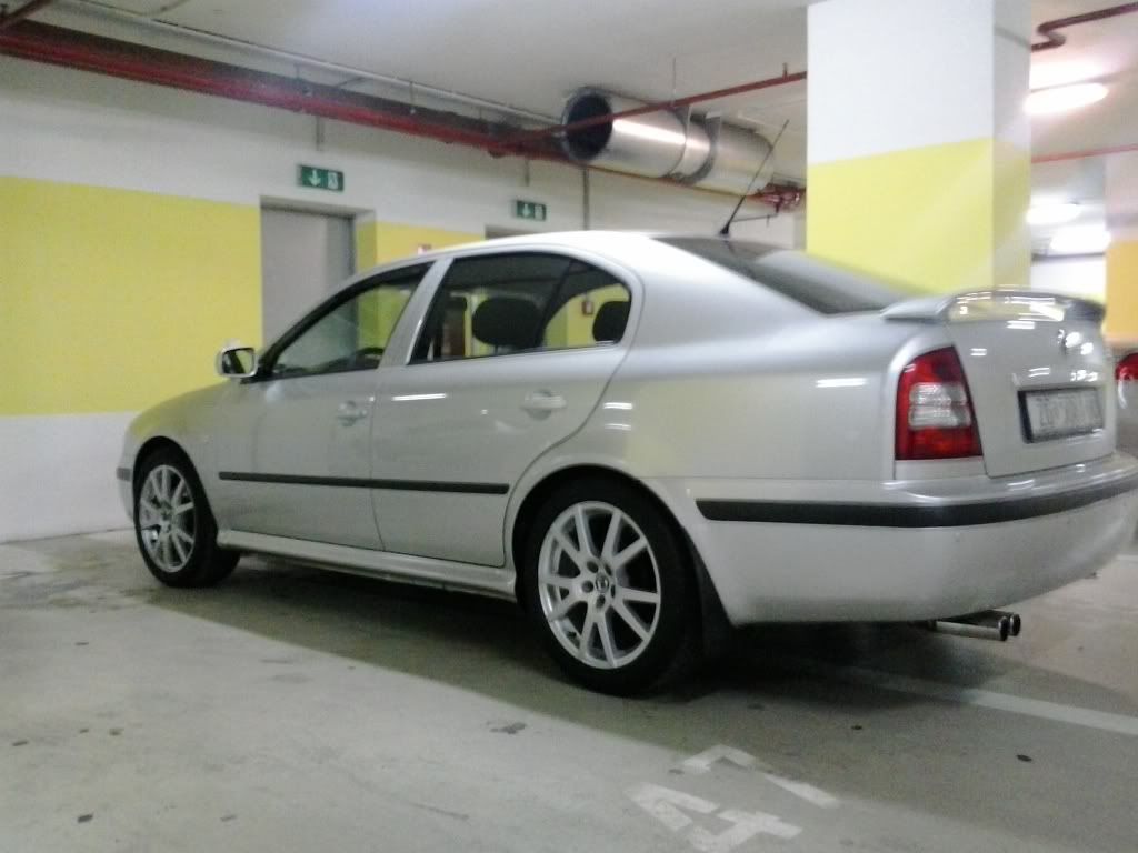

Nemam slike ispred garaže..al evo..vidi se bit.
na pozicijama je philipsova blue vision xenon efect..naprijed i na regama.
