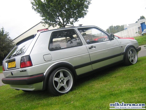

evo kako je to kod mene bilo na bivšem golfu brock b1 prednje 7.5 zadnje 9x16 et 15 polian falc gume su bile 195 45 16 prednje i zadnje 215 40 16 vozio sam 3 godine bez problema jedina je mana pozadi češće treba mjenjat lezajeve brzo odu na 9 jota veće opterećenje sa ostalim nisam imao nikad problema naprijed....i jedna vrlo bitna napomena bez dobrih gevindi i širenja tj rezanja zadnjih rubova felgu je tesko stavit da nestruze to se mora obavezno odradit da ne struze.....
ostalo je sve ok tko kaze da felge uniste auto lažeeeeeeeee ko ćuko :cool:
Uploaded with ImageShack.us
i kani se drugih priča gledaj sta tebi paše neradis auto za druge već za sebe
